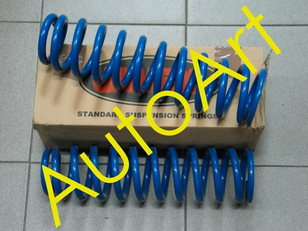

http://allegro.pl/sprezyna-przod-honda- ... 31739.html
Nie jestem pewny na 100% ale to chyba takie, zdjęcie lipne więc na 100% nie powiem, moje też z tego co pamiętam były '93-96
tyle, że wyglądały tak:
http://i5.photobucket.com/albums/y157/y ... 355715.jpg

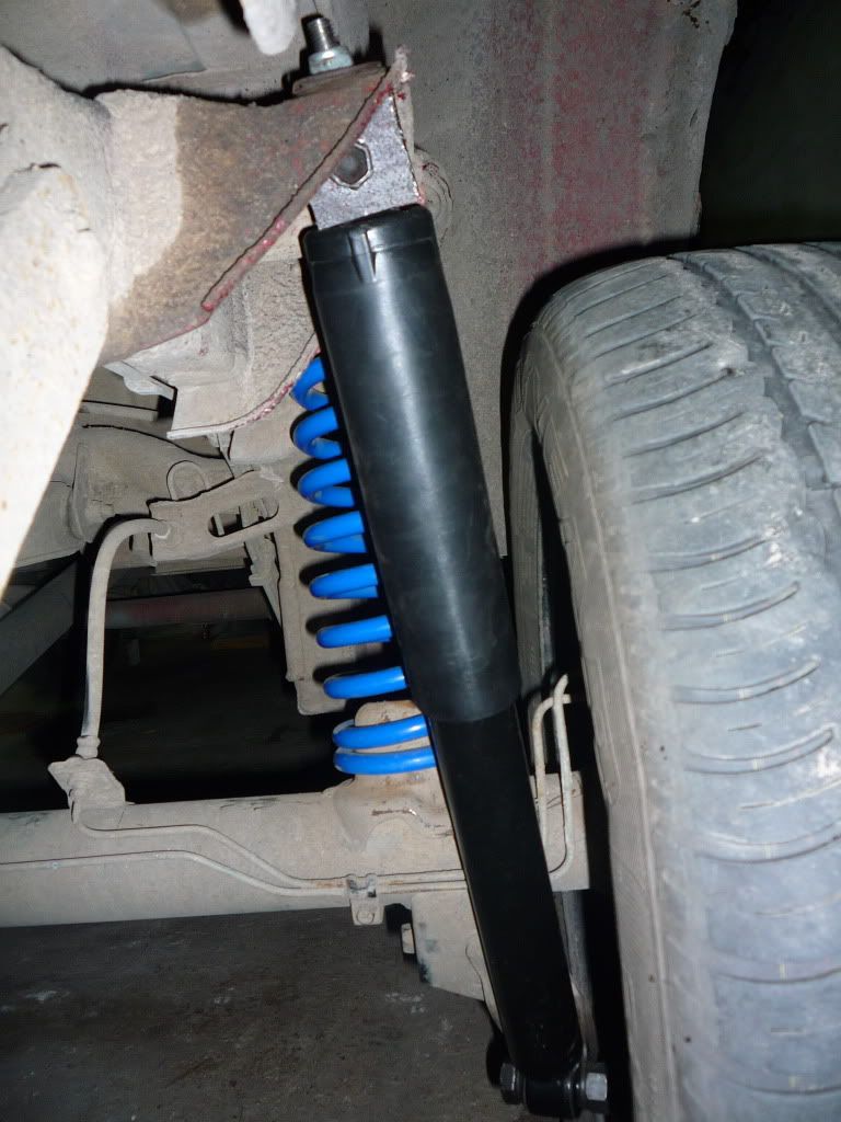

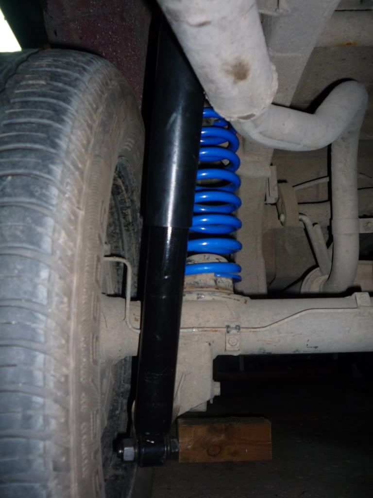

a obcinasz tylko ostatni zwój żeby nie blokował się na gdnieździe, chyba że się nie przejmujesz, że cała nie wchodzi i jeździsz tak (mam tak od roku i nie narzekam;]):
http://i5.photobucket.com/albums/y157/y ... 030567.jpg
http://i5.photobucket.com/albums/y157/y ... 030568.jpg

Cały jeden, tak?

tak cały z tej węższej strony

Tylko amor nie za długi, tak żeby spring nie wypadł. Mi dzisiaj wypadła o dziwo z dolnego mocowania jedna :shock:

mi kiedyś też wypadła bo bez podcięcia źle wpasowana była w gniazdo
