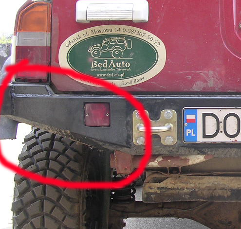

By hadek, shot with E3100 at 2007-07-19
I tylny zderzak
Mam nadzieje że cos pomoze.
Niestety nie mam innych fotek tych mocowan.
Pozdrawiam

Dzięki za fotki. Faktycznie troche namieszałes przy mocowaniach do karoserii, ale można cos wykombinować na wzór twoich bez przeróbki mocowań. :wink:

W wielu dorabianych zderzakach jest ten skos:
jak się on ma do hi-lifta? Przecież może się zdarzyć sytuacja gdy nie można ( ze względu na podłoże ) podstawić podnośnika w środkowej części. Przecież stopka się ześlizgnie ze zderzaka. Może jednak nie robić tu skosu, lub przynajmniej wyciąć jeden, dwa otwory tak "w razie czego".

Ale ze skosem jest fajniejszy :D
Nie przesadzajmy z tym hi liftem, można pod próg podstawić albo pod uchwyt do szekli. Coś można wykombinować.
