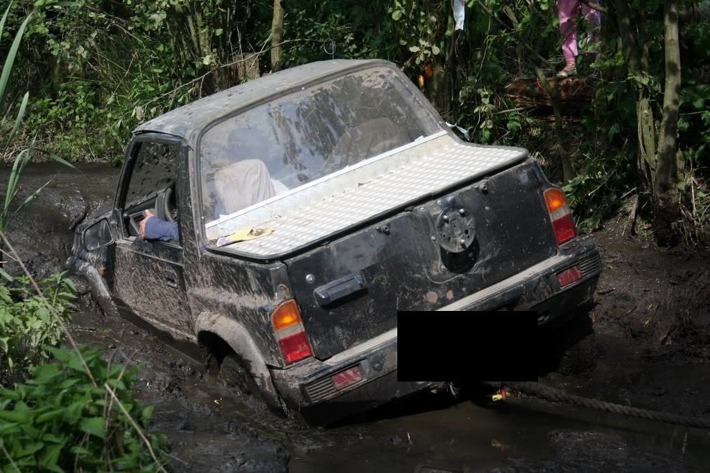

Dzieki za info, przeglad mam do 2czerwca do tego czasu zrobie tak jak na zdjeciu vitare i zobaczymy.

Byłem jeszcze raz na stacji okręgowej i powiedzieli mi ze musze mieć fakturę za usługę/ zaświadczenie o demontażu siedzeń z zakładu do tego upoważnionego, chodzi o zmiany konstrukcyjne, ew opinie rzeczoznawcy o demontażu siedzeń (gołym okiem nie widać braku siedzeń i pasów dlatego potrzeby jest papier :roll: ).
W dowodzie oprócz zmiany ilości miejsc musi być zmieniona dopuszczalna ładowność. Okazało się jeszcze ze w chwili obecnej mam gaz w przedziale pasażerskim a tak być zamontowany nie może.
W tej chwili robie zabudowę oddzielająca bagażnik od reszty tak jak na zdjęciach powyżej, jak skończę pojadę po papiery a jak nie da rady....
