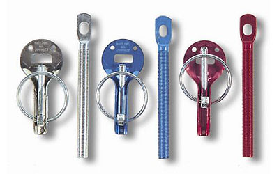

Hej. Już drugi raz zerwało mi maskę i wyrwało zawiasy. teoretycznie kupiłbym drugie ale nie mam już do czego przykręcać, a pospawać nie ma sensu bo i tak potrzaska. Ma ktoś pomysł na inne rozwiązanie? Coś np. w typie zawiasów Uaza? Pozdrówka :-)

jak zerwało ci tą maską bo chyba nie podczas jazdy ? Może zastosować zapinki kołkowe jako dodatkowe zabezpieczenie
http://www.rallyshop.pl/galerie/z/zapin ... co_644.jpg

jak nie podczas jazdy :-) 80km/h i maska na szybie. Na szczęście oparła się na bagażniku dachowym i druga, nowa szyba cała. :-) Mam założone zapięcia burtowe od przyczepki ale dwa z przodu mi już kiedyś popękały, a teraz dwa zerwało. Tymczasowo spięte drutem. Te zapinki od ciebie to fajna rzecz. Trza mi zanabyć.

Rzecz nie w rdzy a w czasowym ,,podrywie maski" . Już dwie pary zawiasów zerwało. Dziś kupiłem zapinki kołkowe i problem będzie z głowy.

widzę że moja przygoda z otwarciem maski podczas jazdy to nie nowina... tyle że mnie szybę licho wzięło... zapinki kołkowe (czy jak je zwano) już zamówiłem.
