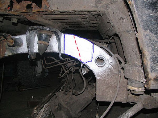

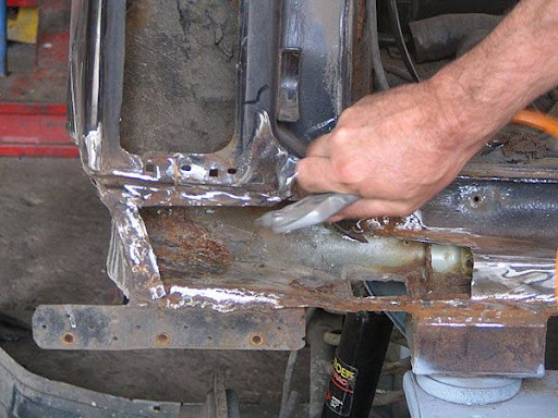

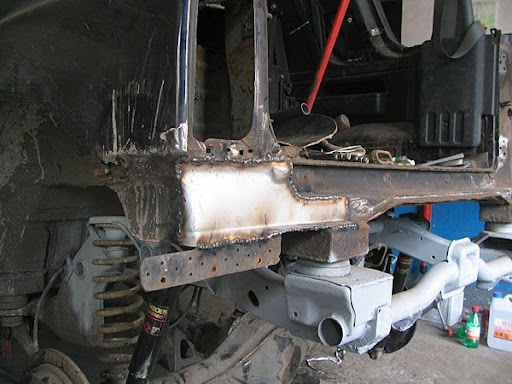

Spawdzę spawy choć dla lepszego obrazu pokażę jak to jest zrobione:
Kolor czerwony to miejsce łączenia ramy ( spaw ciągły, szwowy na całej długości cięcia ).
Kolor niebieski - zaznaczona płyta wzmacniająca gr 3mm - także spaw szwowy.

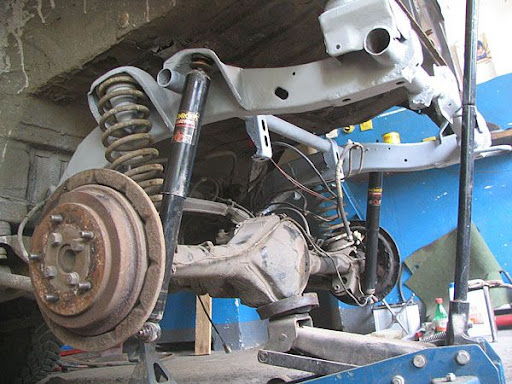

Dziś środa.
Rama z rana wygląda tak:
jej montaż został zakończony definitywnie, więc bierzemy się za "drobiazgi" 8)

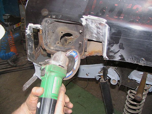

Na przykład taka drobnostka
ciachu, ciachu
bzyku, bzyku i gotowe

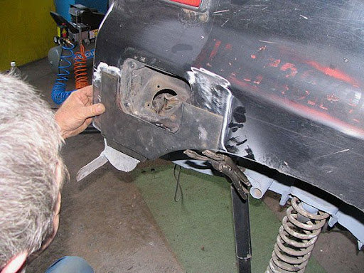

Ale to było najfajniejsze. Stałem daleko, by ojczulek nie rzucił we mnie młotkiem, gdy się za to zabrał :mrgreen:
Na zdjęciach fajnie - szybko wygląda ta naprawa, jednak pochłonęła ona nieco czasu.
Dzięki temu nie będę wreszcie gubił paliwa w zakrętach

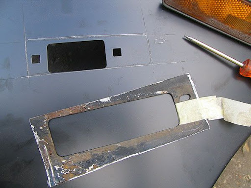

Z przydatnych informacji pokażę jeszcze prosty sposób przełożenia obrysówek z przednich błotników GEO, w miejsca na europejskie migacze Vitary.
Wystarczy wyciąć ze starego błotnika kawałek z otworem na światełko i odrysować jego zarys na nowym błotniku. Uwaga. prawą i lewą stronę osobno, bo jest niewielka różnica w skosach.

Nieco estetyki ramy

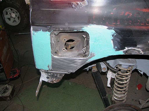

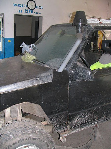

Wisi już też przedni błotnik. Nieco podcięty pod snorkla ( wyglada znacznie lepiej jak poprzedni ).
By zmieścić rurę 50mm pod błotnikiem, wbiliśmy nieco górne wzmocnienie nadwozia oraz przycieliśmy plastik przy wycieraczkach.
Jutro pokażę jak wygląda przycięta blaszka przy lusterku.
Naturalnie przed założeniem błotnika zakończyliśmy sprawę rdzy z tej strony nadwozia.

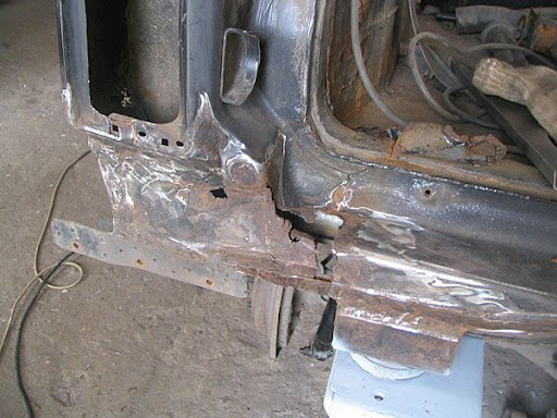

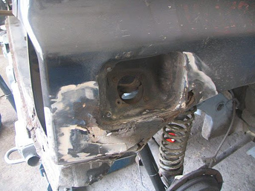

Dziś od rana toczyła się jeszcze walka z prawym przodem, który był naprawdę mocno zjedzony
Po spawaniu poszedł grunt a na niego baranek, więc nieco potrzyma.

Autko po równym tygodniu pracy, wygląda tak:
Fajnie, że nie ma już rury wystającej z błotnika. "Daszek" snorkla jeszcze nie założony.
