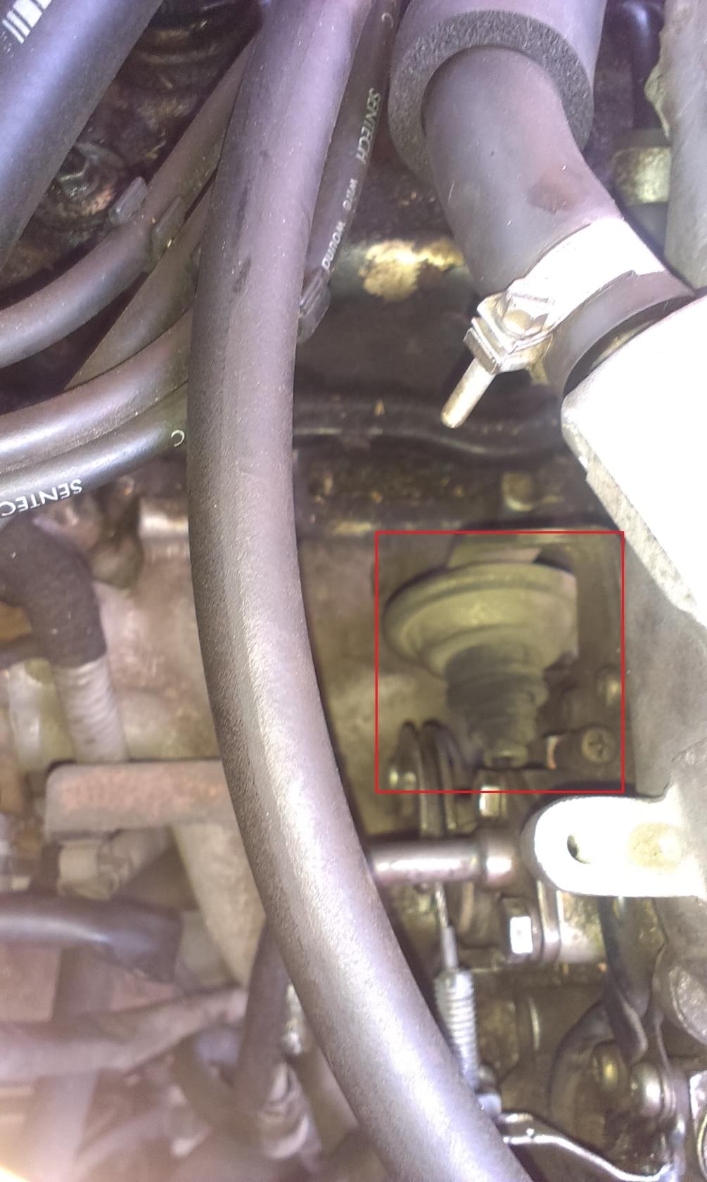

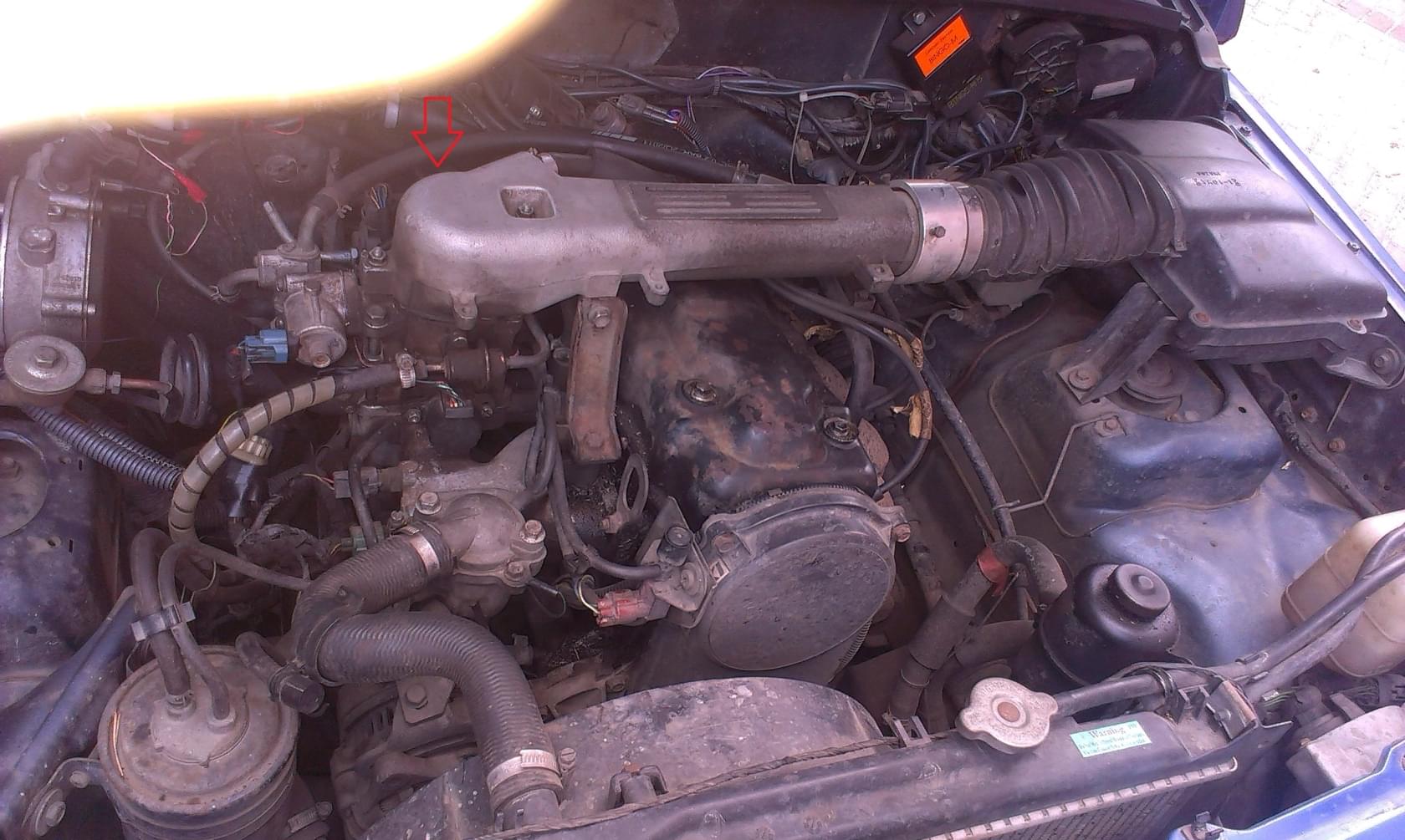

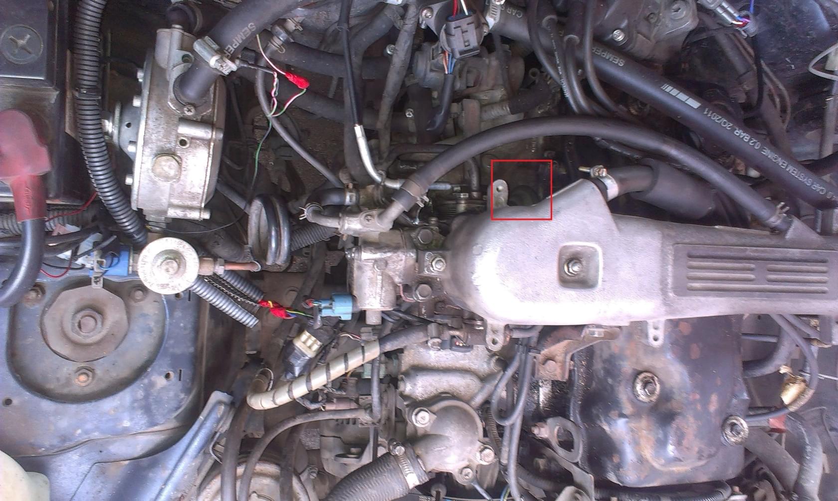

Co to za ustrojstwo?
Odpalam silnik i czasami obroty wskakują na 2000-2500. Jadę normalnie ale gdy wrzucę na luz znowu podskakują na jałowym. Jak już się zatnie i pierdzielnę w to obroty spadają. Odepnę rurkę od powietrza(?) to zaczyna dopiero świrować!
Jak to się nazywa bo wygląda na uwalone.

To jest siłownik podparcia przepustnicy.
Tutaj masz szersze info:
http://suzuki.info.pl/?t=2;3&a=19
http://suzuki.info.pl/?t=2;3&a=20
