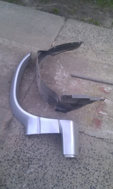

Witam .Jak się przydadzą zdjęcia poglądowe to proszę bardzo .Średnica rury w środku -dokładnie 50,8 mm .A kolega ,,michał'' - nie opowiadaj głupot że przez ten filtr silnik się będzie dusił na LPG .Wlot tego filtra ma wyjście fi 60mm a pole powierzchni zasysanego powietrz jest trzykrotnie większe od rury fi 60mm . Cały układ pracuje w silniku wysokoobrotowym o mocy 140 KM na LPG .ObrazekObrazekObrazekObrazekObrazek
Dzięki za zdjęcia. Fajnie to wygląda. narobiłeś sporo zakrętów tą rurką tam u góry (przy wlocie) ale skoro piszesz ze silnikowi 140KM na lpg nie brakuje powietrza to 132KM na benzynie nie powinien miec wyzszych wymagań. Chciał bym tylko poprowadzić rure nie poprzez robienie dziury w nadkolu tak jak u "Jareczka" tylko wg. zaporzyczonego pomyslu od kolegi.
Tylko za cholere nie mam pojęcia jak on się tam z nią zmieścił :/ odkreciłem cały blotnik od góry odgiełem zaglądnełem i bardzo się zdziwiłem jak do cholery tam się mam zmieścic z rura fi 50-70mm. Trzeba by chyba konstrukcje budy podciąć a w tym miejscu nie było by to dobre. Musze lepiej się temu przyglądnąc u kolegi.

dudas20 pisze:
(...)Trzeba by chyba konstrukcje budy podciąć a w tym miejscu nie było by to dobre. Musze lepiej się temu przyglądnąc u kolegi.
Wycinasz część wzmocnienia budy. Niestety. Inaczej przez błotnik nie przejdzie. U mnie było tak samo. Tracisz na sztywności budy, w razie spotkania z czymś od przodu - zaboli :mrgreen:
