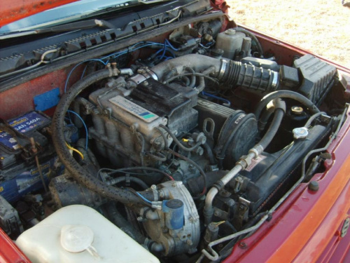

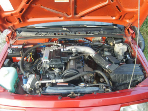

Witam
Przy wymianie termostatu okazało się, że jedna ze śrub nie wytrzymała i musiałem użyć wiertarki. Aby było wygodniej zdjąłem przeszkadzające wężyki podciśnienia. Nie przejmowałem się nimi, bo i tak były do wymiany.
Problem polega na tym, że nie jestem pewny jak z powrotem założyć połączyć (gdzie który wężyk). Proszę o dobrą fotkę z silnika 1.6 16V EFI ewentualnie jakiś schemat.
Tak na marginesie zapytam, za co odpowiadają, czym sterują i na co mają wpływ wężyki lub ich brak? rozumiem, że za pracę silnika ale dokładniej chciałbym wiedzieć...
z góry dzięki

Może te pomogą:
Obrazek Obrazek

jeśli te dwa koło termostatu to jeden steruje EGR a drugi EVAP - odepnij wtyczki bo to nie potrzebne.

dzięki wielkie - już poskładane.
