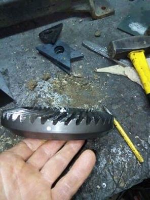

Napisałem o płycie ponieważ zdarzały się uszkodzenia aluminiowej obudowy przez uderzenie np. w kamień.
U mnie most wybuchł od środka i płyta faktycznie nie miała tu nic do rzeczy

Wczoraj montowałem stalowy most, kosz samuraja. Lewą stroną bez problemu, natomiast prawa półoś (pasażer) okazała się za długa. Nie dopina się amorek na górną śrubę z piastą. Rozebrałem półoś żeby wyjąć patyki. No i seryjny od 1,6 16v jest krótszy i na 22 frezy, natomiast drugi jest na 26 frezów (edit: jest 29 frezów). Różnica długości około 15 mm. Od czego dopasować teraz patyk lub całą półoś ?
Na zdjęciu jeden i drugi patyk. Próbował ktoś skracać półoś, spawać i wywazać ?

na pewno ten dłuższy ma 26 zębów a nie 29 ?
Półosi nie trzeba wyważać po skróceniu bo ma małe obroty i nic jej nie będzie.
Ale najgorzej jest to złączyć po skróceniu bo półoś jest hartowana powierzchniowo i przy spawaniu te całe 2mm hartu w głąb dostaną po du pie.

Może być 29.
A jak by skrócić po około 7 mm na frezach z każdej strony ?
GV1 2,5 V6 158KM
Post: pt sty 06, 2017 10:36 am
to nie pomoże bo przegub głębiej nie wejdzie.
Czyli jest 29zębów ? jak tak to jest to półoś z Vitary 2.0 i z niej możesz założyć tylko przegub wew bez "gwiazdki na ośce" a reszta z 1.6

Tutaj dla tych co mają to jeszcze przed sobą. Zaznaczone elementy, które trzeba podmienić.
