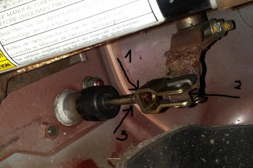

a to mam jeszcze pytanie bo teraz jak już jest wszystko ok, postanowiłem skorygować śrubę przy pedale sprzęgła (tą co jest już przy samej pompce sprzęgła ) bo wcześniej miałem tam wkręconą na kilka zwoi ( co sprawiało że pompka bardziej wciskała wysprzęglik ) więc skorygowałem ją tak że wkręciłęm ją głębiej o jakieś 3 -4 pełne obroty ( mniej więcej na połowie gwintu regulacyjnego ) i wtedy też biegi nie wchodziło, więc ustawiłem tak jak było wcześniej czyli prawie na max, macie jakiś pomysł czemu tak jest. U myszki miki w longu ktoś naspawał 1 cm dystans na tym uchu co jest do pedału sprzęgła dopięty.
I jeszce pytanko czy macie jakiś pomysł jak zrobić gwint na kolektorze w miejscu przykecenia tłumika bo zerwał się gwint na szpilkach a nie podejdzie się tam gwintownikiem a nie ukrywam że nie mam ochoty zdjemować kolektorów. Pozdr
1 miejsce przyspawanego dystansu 1 cm w białym longu myszki miki
2 mam tutaj luz i nie za bardzo wiem co zrobić żeby go skorygować bo ciężko coś dobrać żeby dało się później wsadzić bolec w swoje miejsce
3 regulacja na gwincie, musi być na skraju giwntu żeby biegi działały co widać na zdjęciu

Himself sprawa z tym kolektorem... Piszesz gwint na szpilce -> jak to tam jest zrobione. Bo jak zerwał się gwint na szpilce to potrzebujesz narzynkę, jak w otworze to gwintownik. Jak jest zrobione, że z kolektora wychodzi szpilka z zerwanym gwintem i na to nachodzi rura z flansza to bym zakręcili pozostałe śruby a tą z drugiej strony punktowo zaspawał. Jezeli jest inaczej to pisz bo coś tego nie widzę. Na tym mocowaniu pedału sprzęgła w która stronę masz luz... i w czym przeszkadza. Jak coś to mogę coś dorobić na tokarce.

Co do jedynki to pewnie ściągałeś dźwignię z freza i założyłeś z przesunięciem, tak mi się wydaję.
