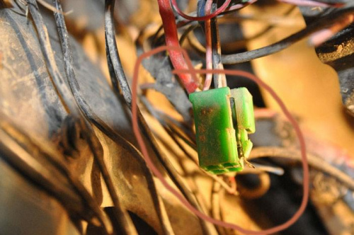

witam
Auto nie zapaliło rano, zero rekacji, wykręciłem rozrusznik skończyły się szczotki, które są wymienione, na krótko rozrusznik kręci.
zacząłem sprawdzać kabel co daje sygnał
i rozkręciłem kierownice aby się dostać do stacyjki sprawdziłem miernikiem 4 kable które są widoczne i tak na tym zaznaczonym nie ma prądu
następnie przypatrzyłem się bezpiecznikom jako, że nie mam opisu do nich to sprawdziłem po kolei każdy bezpiecznik
i tak w tych trzech wyciągniętych prąd jest bardzo niski praktycznie minimalny
następnie gdy poruszałem kablami przestało się świecić czek engin na konsoli i nie bylo slychac pracy pompy paliwa
doszedłem do kostki którą poruszałem i wyskoczył mi kabel który był tak zaśniedziały że wypadł mi razem z bolcem z tej czarnej kostki co jest na dole zdjęcia
nie wiem czy to normalne ale była jeszcze taka sama kostka tylko, że w zielonej wtyczcę kostka identyczna więc wypiołem ją i zamieniłem z tą starą i czek zaczął się świecić i pompa działać.
Panowie nie wiem co robić:/

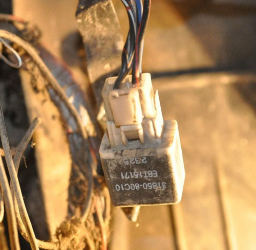

http://moto.allegro.pl/vitara-97-r-2-0- ... 87179.html czy ten przekaznik jest taki sam bo ostatnie cyfry sa inne a po za tym wyglada tak samo

ok a wiec problem rozwiazny :)
z bezpiecznikami nie wiem o co kaman ale napiecie w tych 3 jest niskie jednak wszystko dziala
przekaznik zastapiony przekazniem z elektrycznego za 6 zl :)
rozrusznik dziala, moj blad nie ma tam wogole dostapu i caly czas sygnal podlaczalem w inne miejsce niz powinnien byc podlaczony :) dopiero po dobrym przypatrzeniu sie okazalo sie ze wsuwka ma wchodzic w inne miejsce ::)
