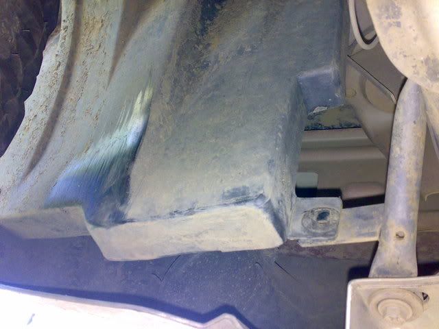

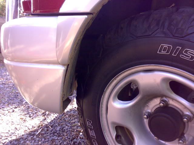

Mam kapcie 215/70R16, felga Dotz Dakar ET 0, dystans 30mm i w GV I bez liftu to maks bo przy skręcie w obie strony przy większych oponach trzeć będzie o część zderzaka tą w błotniku i nadkole np zdjęcie poglądowe
Chlapie więcej niż no oryginalnych felach i bez dystansów zwłaszcza po lusterkach, lekko wstają może z 5mm bok opony bieżnik chowa się w nadkolu
