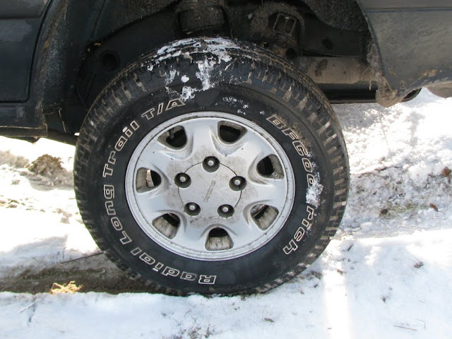

Chodzi mi o tą z dziurami. Co to ma 5.5cala o ile się niemylę..
Jakiego tam można kapcia założyć żeby się nie bać że spadnie??
225/70 chyba da rade, a większe??
Szukam opon, a z alu niestety nici..
Ehh Suzi Suzi...

kingston pisze:
235x75 r15 spokojnie
30'x9,5 r15 też
31x10,5 r15 widziałem ze dają, ale lepiej już 7' felge mieć
ot to
Jeśli 30'x9,5 r15 da radę to dla mnie bomba bo właśnie taki rozmiar mnie interesi.
