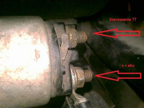

dziś patrzyłem na ten rozrusznik. od przodu są takie 2 śruby. niestety nie byłem w stanie wyczuć czy jest (raczej powinien być) jakiś kabel przykręcony do tej 2 śruby podpisanej sterowanie. mam rozumieć że to o tym miejscu pisaliście żeby podpiąć + ?? czy w ogóle w złe miejsce patrzę?
frontera 2.0 sport --> sj413 evo X --> vitara 1.6 8v 92r jeszcze seria... :mrgreen:

To nie jest sterowanie, za tymi śrubami powinien być jeszcze podłączony cienki kabelek do blaszki, który jest sterowany ze stacyjki.

w takim razie jutro go poszukam :roll:

sprawa prozaiczna, okazało się ze ten kabel od sterowania się wypiął ... :roll: dziś miałem czas i miejsce żeby to dokładnie sprawdzić. podłączyłem kabel i vitara paliła ale do czasu...znowu coś z tym rozrusznikiem. nie wiem czy kabel się nie lekko nie przytopił bo był b. blisko silnika. jutro oględziny kabla i ew wymiana.
