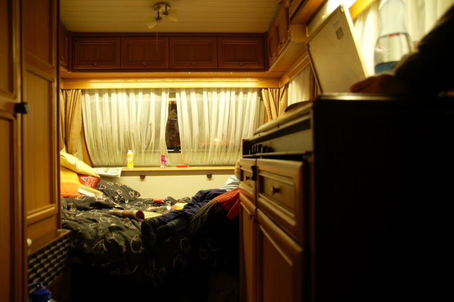

na 12 mam już same ledy, kupiłem 10mb taśmy i wywaliłem wszystkie żarówki co były na 12V
to co świeci nad łóżkiem to ok 6-7W (5W/1mb), nad kuchenką jest 40cm, czyli jakieś 3W, podobnie w łazience

bardzo sympatycznie świecą te diodki, naprawdę fajnie :) to się podłącza normalnie pod 12V, czy trzeba np. walczyć z napięciami?
możesz zdradzić ile metr bieżący takiego węża kosztuje? :)
spokojnie do czytania wystarcza
kosztuje http://allegro.pl/tasma-300-smd-led-wodoodporna-5m-biala-ciepla-i1338653420.html
płaciłem coś ponad 100zł, ale może faktycznie jest 5m a nie 10m :roll:
ja mam zwykłą, tzn nie wodoodporną, diody są "na wierzchu", w wodoodpornych zalane silikonem
podłączasz normalnie na 12V, tniesz modułami co 5cm, czyli 5, 10, ...40, ...50, ...150 itd
lutujesz przewód, przylepiasz i gotowe :mrgreen:
