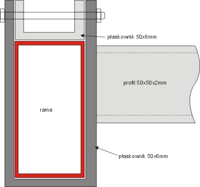

Mocowanie progu do ramy:
z plaskownika zrobiłem obejmę w kształcie litery U. Do niego dospawałem profil zamknięty (do którego dospawany jest próg). Na górze ramy druga obejma mniejsza. Wszystko solidnie ściśnięte i przewiercone pod dwie śruby na każdy uchwyt. Tylko pamiętać trzeba, że ten profil musi dość ciasno na ramę wchodzić, a ten mały na górze musi być ciut mniejszy żeby skręcenie spowodowało zakleszczenie się całości na ramie.
 Progi rura fi 50, muszę tylko dla wzmocnienia konstrukcji dospawać taki trójkącik pomiędzy płaskownik przy ramie a profil zamknięty. Będzie się mniej wyginac i sztywniej będzie.

nowe zmodyfikowane mocowania Piotra
